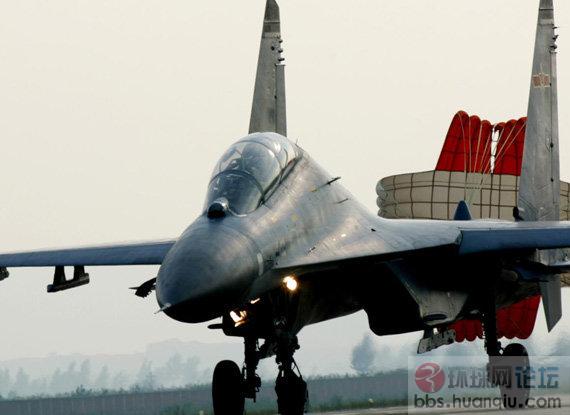

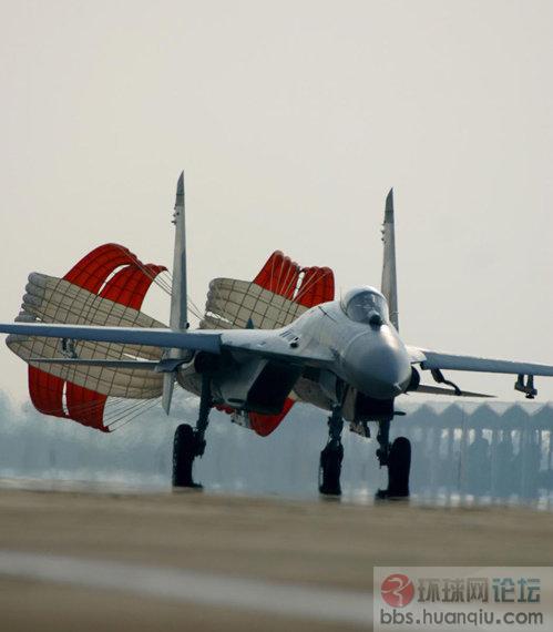

歼-11和原装苏-27到底有什么差别,一直有很多说法。文章中的图从外观上看不出有什么差别,只是垂尾翼尖的颜色好像原装的比较深,沈飞的比较浅。这一部分是天线罩,应该是不同材料所致,代表的就是内部不同的电子装置。机头雷达罩也是浅灰的,但保留了下半那独特的一弯,至今不明白那是干什么用的。战斗机上的和材料有关的颜色从来不是装饰性的,都是有道理的,只是我们不大知道这个道理究竟是什么。

机头雷达罩也是浅灰的,但保留了下半那独特的一弯,至今不明白那是干什么用的。 难道是为了让飞行员的视野更加开阔?
